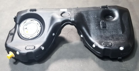

Volgens de officiële info heeft de Q een tankinhoud van 58 liter. Wanneer ik ga voltanken kan ik echter altijd maar +- 45 liter tanken... Dat wil zeggen dat er nog ongeveer 13 liter reserve-benzine in de tank zou zitten, dit lijkt mij wel erg veel. Zijn er mensen hier die dit ook al opgevallen is?

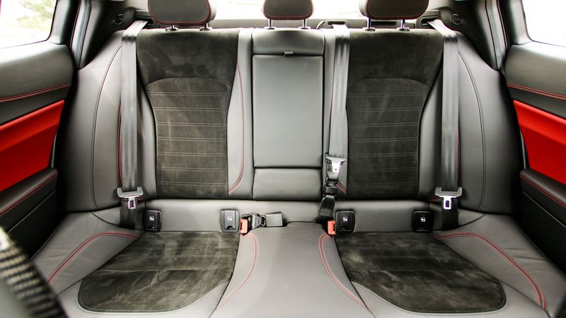

Tweede vraagje, mijn Q heeft blijkbaar maar 2 veiligheidsgordels achteraan....is dit zo op alle Q's of is een derde gordel een optie?

Volgens de handleiding is bij het reservelampje nog 9liter in de tank. Een deel heeft vast te maken met het feit dat de tank precies uit 2 helften bestaat waar de cardanas onder door loopt. Links en rechts zal "traag" verbonden zijn.
Is de middelste gordel niet samen met 40/20/40 achterbank? Afbeelding

Over de tankinhoud: is meestal wat onnauwkeurig. Ik kan met wel voorstellen dat de reservevoorraad wat ruimer is genomen bij een QV, zodat je een wat ruimere marge hebt voordat je zonder benzine op de vluchtstrook staat.
Over de gordels: ik heb even gekeken bij de RDW (kenteken van een QV via Autoscout gezocht) en dan zie je dat een QV 4 zitplaatsen heeft. Dus waarschijnlijk daarom geen derde gordel achter.

Sommige Quadrifoglio's hebben wel degelijk 5 zitpl. helaas willen sommige fabrikanten(geen ervaring met alfa) niet bepaald meewerken als je de juiste zetels en gordels plaatst en ze ook op papier wilt.

Misschien is dat nog verschillend bij Nederlands- en bij Belgisch-geleverde auto's?
(Zelf geen ervaring mee, maar mijn Nederlandse Giulia was een "gewone" 2.0T met 5 gordels)

Bij mijn Giulietta QV gaat het lampje branden als er nog 11 liter in de tank zit. Zo gek vind ik de 13 liter van de Q dus niet.

Verschil in zitplaatsen ligt aan het bouwjaar, tijd terug in een artikel gelezen of gezien. Weet alleen niet waar.
Even snel googlen lees ik dit al
2016 / 2017 and early 2018 were 4 -seaters. Later models were 5-seater with split folding rear seat (and added weight as a result).
Bron: https://www.giuliaforums.com/threads/do ... ats.54944/
