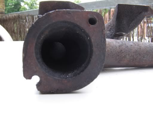

Bij een poging om m.b.v. een stud extractor een afgebroken stuk tapeind uit het spruitstuk te krijgen, is van de flens van het spruitstuk een stukje afgebroken.
Ik weet dat lassen aan een spruitstuk niet eenvoudig is, maar in de huidige staat heb ik sowieso niets meer aan het spruitstuk. Dus wil ik proberen het stukkie er weer aan te lassen.
Nu heb ik niet zo heel veel las-ervaring, en al helemaal niet met gietijzer. Keb al wel gehoord dat je het gietijzer van tevoren goed heet moet stoken...
Wie heeft er nog tips om de kans van slagen te vergroten?

even een fotootje posten, dat praat wat makkelijker...
Het gaat om het linker spruitstuk

Dat ziet er nog niet zo heel erg slecht uit :shock:
Alleen dat lassen blijft moeilijk.
Tis strakjes zaak dat ie honderd % vlak anders zal ie met het aantrekken van de bouten wederom breken.
Maar mij lijkt de foto gezien te hebben dat je zou kunnen proberen het spruit nog te monteren of als reserve indien echt geen ander voorhanden.
Nieuwe pakkingen ertussen en met beleid vast draaien tot ie niet meer lekt :!:
RE: uitlaatspruitstuk lassen
wo jul 06, 2005 20:00
Lassen wordt idd lastig. Ik zou een bout met een carosserieplaat onder de kop monteren. Dan rustig aandraaien met een nieuwe pakking. Dan is wel dicht.

inderdaad, gewoon zo monteren, tis maar het buitenkantje, dus lekken zal die niet zo gauw

Ik heb ook een spruitstuk waar een stuk, net als deze, afgebroken is, maar dan bij de aansluting met de rest van de uitlaat. Dat scheelt natuurlijk omdat er daar 3 bouten zitten. Hij is altijd gasdicht geweest en geen problemen ondervonden tijdens montage. Ik zou proberen de boel vast te bouten en kijken of hij lekt. Zo niet - lekker laten zitten. De kans is groot dat het goed gaat.

Bedankt voor alle reacties :thumbs:
Jullie hebben me overtuigd om dit spruitstuk eerst maar 'ns zo te monteren. Hopelijk gaat het goed!
