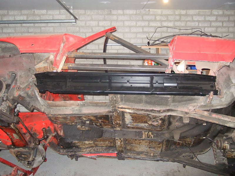

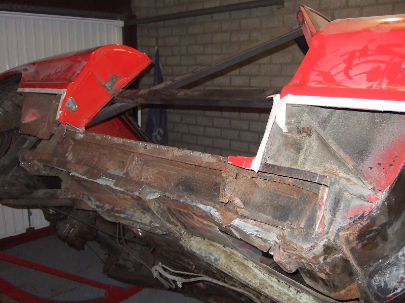

Ik heb om de anderhalf a twee centimeter gaatjes geboord en de plaaten met proplassen vastgezet. Als je de bodemplaten erin hebt en je gaat de binnendorpel vervangen eerst de bodemplaten aan de binnendorpel vastlassen en daarna pas de middendorpel vervangern. Je hebt dan meer stevigheid en minder kans op vervorming.
Ik heb de gaatjes in de bodemplaat geboord en daarna met proplassen vastgezet.
